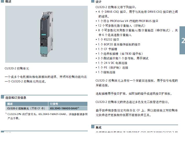

CU320前面板上的以太网口是干嘛用的,怎么在选型手册中没有提到?
2518
2014-04-03 16:21:10
上图是选型手册的信息,也没提以太网的事。
