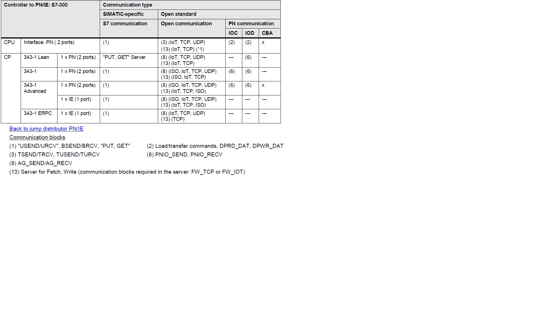

CP343-1LEAN只能做S7通讯的SERVER
楼主说的2种方式都是可行的。
