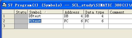

我也在探讨,DB直接寻址目前似乎只发现这种‘方法’;在实际编程时,SCL多数情况下采用间接(或指针)寻址,而且多数情况下采用变量名编程,有时源程序中将DB与SCL的FC写在同一个程序中,先定义DB块,在后面的FC中的编程直接引用前面定义的DB中的变量名,例如:
在变量表中定义:
在某个SCL源程序写入一下程序段:

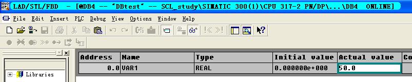

DATA_BLOCK DBtest
STRUCT
VAR1:REAL;
END_STRUCT
BEGIN
END_DATA_BLOCK
FUNCTION FCtest : VOID
VAR_TEMP
END_VAR
DBtest.VAR1:= 5.000000e+001;
END_FUNCTION
也不知道这算不算直接寻址,总之写入REAL类型的值肯定没有问题;其实我也是好奇(哈哈,瞎较劲),每种语言在开发时都有各种限定,我想西门子也不例外吧,具体为什么这么限定没搞懂,毕竟SCL是高级语言编程。
