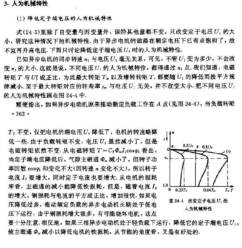

不好意思,我图省事,两页的内容没PS到一块。整段讲的就是频率不变电压下降的事。
