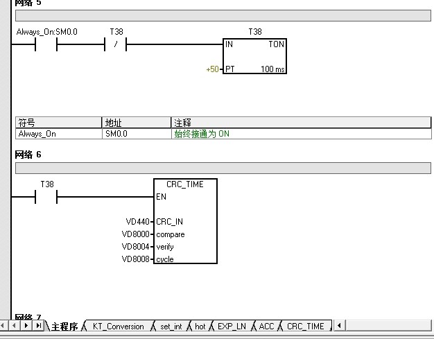

这是主程序调用CRC_TIME的程序段,程序太多截图太费劲了
