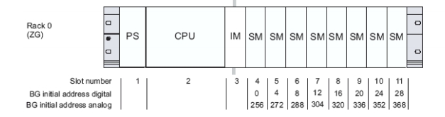

回复:step7上载里边的机架0,插槽2是什么意思呢?
陆上行舟
    1317
    10
    39
注册时间:2009-02-13
发布于 2014-04-08 10:39:52
问了一下西门子,rack机架0
插槽代表CPU位置为2
分享下!
