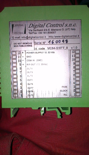

【求教】请问这个是什么模块?功能可否用S7-200实现?
JHZK
    358
    23
注册时间:2010-02-10
971
2014-04-08 13:54:07

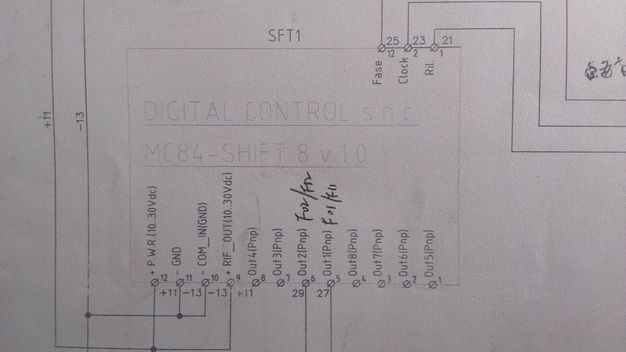

如下图所示,是未知模块的标签,图二是电气原理图。
说明如下:
这个未知模块给两个步进电机驱动器提供信号,接线说明如下:
FALE——接近开关(每圈一个脉冲)
Clock——旋转编码器(和接近开关同轴)
Ril.——光电开关(检测到物品发出一个脉冲)
OUT1、OUT2——分别输出一个脉冲信号到两个步进电机驱动器,步进电机驱动器接收到一个脉冲信号后动作相应个脉冲。
诊断出这个位置模块坏了,不输出信号,不知能否用S7-200功能实现这个?求高手们提点意见。
