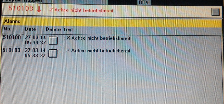

回复:840Dpl车床报警510103怎么解决
lengxue
    1354
    33
注册时间:2012-02-02
发布于 2014-04-08 20:53:21
4楼
有三个轴卡,两个就是通过外围的继电器控制,就这个XZ的663是从DMP的输出给出来的,自动取工件时出的这个报警,别的报警没有了。这个663是从DMP模块的输出定义是从A1到A16给出来的,其中A3,A4分别给到轴的663上面,A3给到XZ的663上面,使用的是双轴模块。出现报警后,并没有出现别的报警,多谢指点!这个是不是只能短接这个663去试试机床的?
