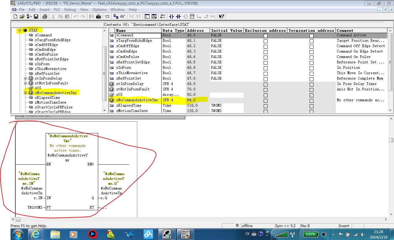

给楼主一个参考图例,如下图;
谢谢,我已经采用多重背景的方式调用了。多谢你的图片。
借用楼主的问题我也有一点疑问。
之前和楼主遇到同样的问题,在FB内封装也是之前做过的。现在我想知道有没有办法在FC内部封装。比如输入引脚指定一个DB,在内部通过每次的数字来偏移指针。现在的难点就在于内部的实现使用SFB4好像不能在FC的内部指定背景DB 了。不知道有没有高人有这方面的经验。
FC没有FB那样的多重背景功能,看看我的帖子获取对你有些帮助
http://www.ad.siemens.com.cn/club/bbs/post.aspx?b_id=4&a_id=853098&s_id=23&num=3#anch
感谢楼主,读了你的帖子自己已经实现了。开始使用DB和AR1发现不行,后来才知道应该用DI和AR2 。外层嵌套了一个DB循环,问题解决了。以后这种方法要收藏起来。不知道是否所有的FB或者SFB都有这样的规律。
这是基于FB、SFB的调用机制实现的,都一样的。
