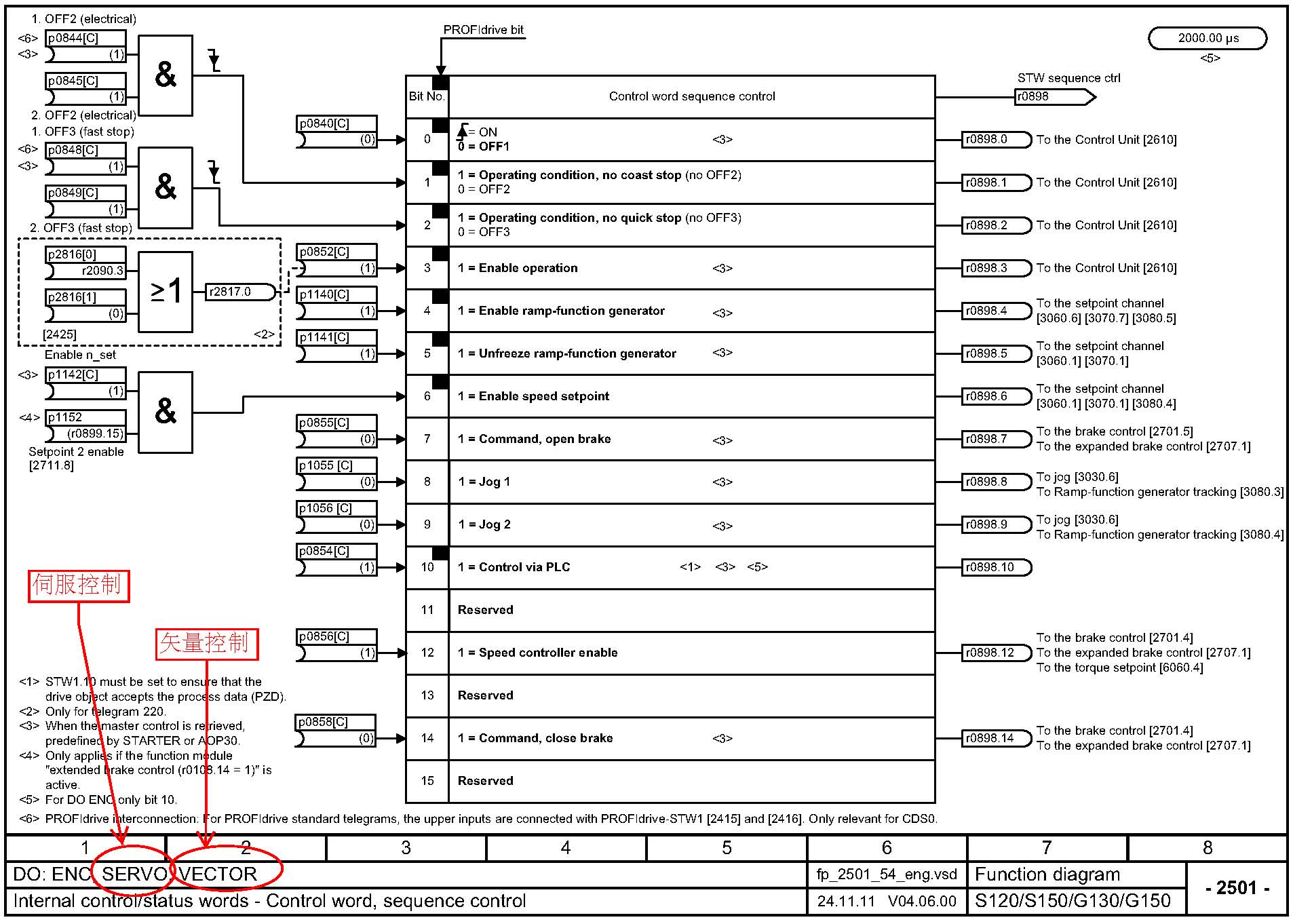

你用是什么控制字和状态字,由你的控制方式来决定,如果是VC控制,那控制字对应的是VC的控制字。在功能图或参数表里,都表明了是什么控制方式下的控制字和状态字。
