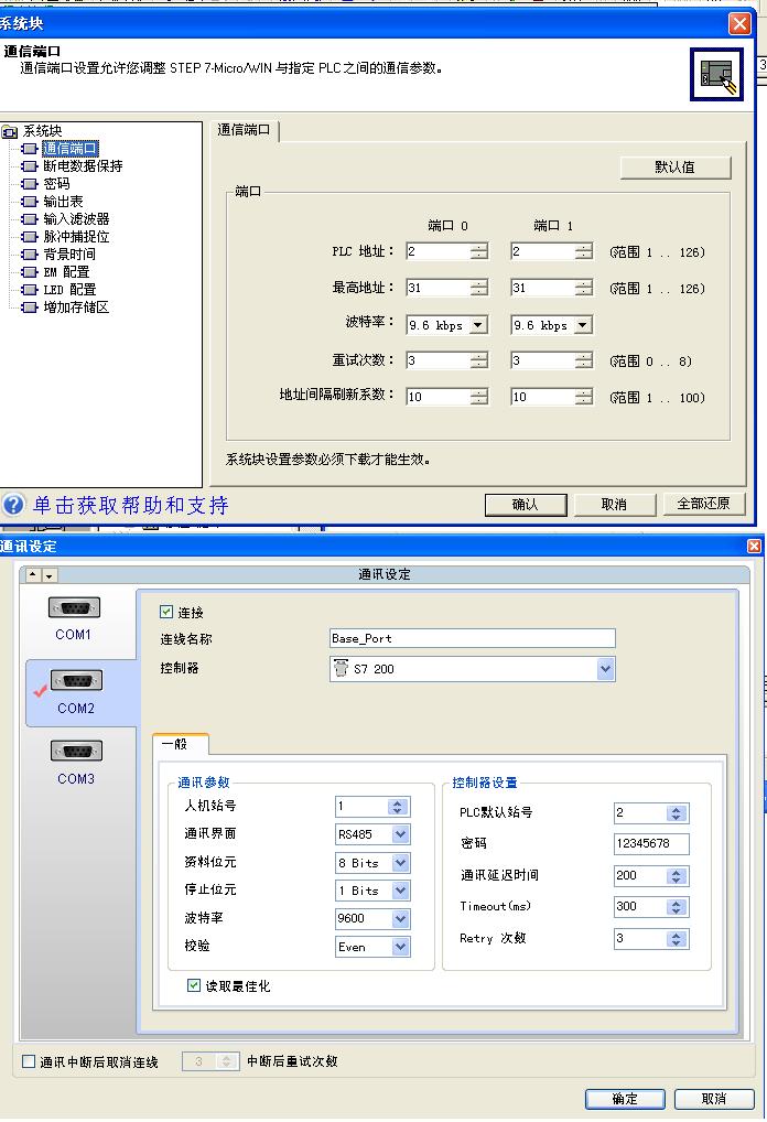

quote:以下是引用翼飞凌在2014-04-11 12:03:21的发言:
发一个201的屏和200PLC通讯的图供参考,屏COM21正6负接200PLC的3正8负
非常感谢您无私的帮助!!!。实践证明你的方法决定正确。再一次的十分的感谢!!!
