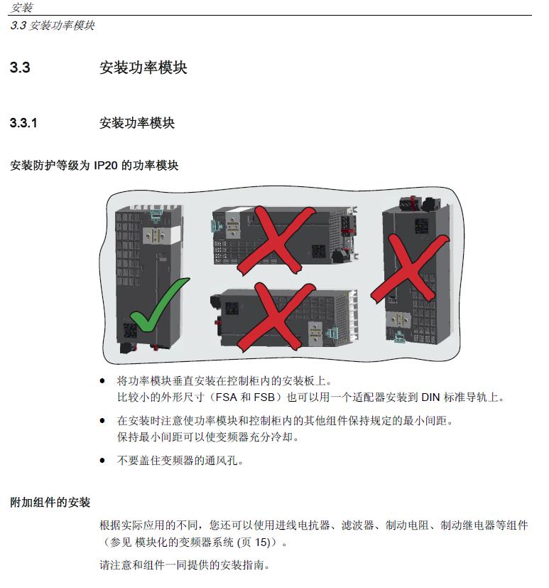

从驱动不加编码器?
如果不出现堵转,则可以。CU240是加不了编码器的。含有内置编码器的是CU250。
MM440那样安装风险太大。G系列按规定也是不允许的(但结构比MM440强多了)。
CU模块是自然通风散热;没有强制散热的。
其实G120价格和MM440相比,差不了太多。
