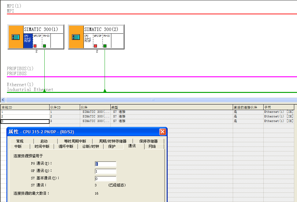

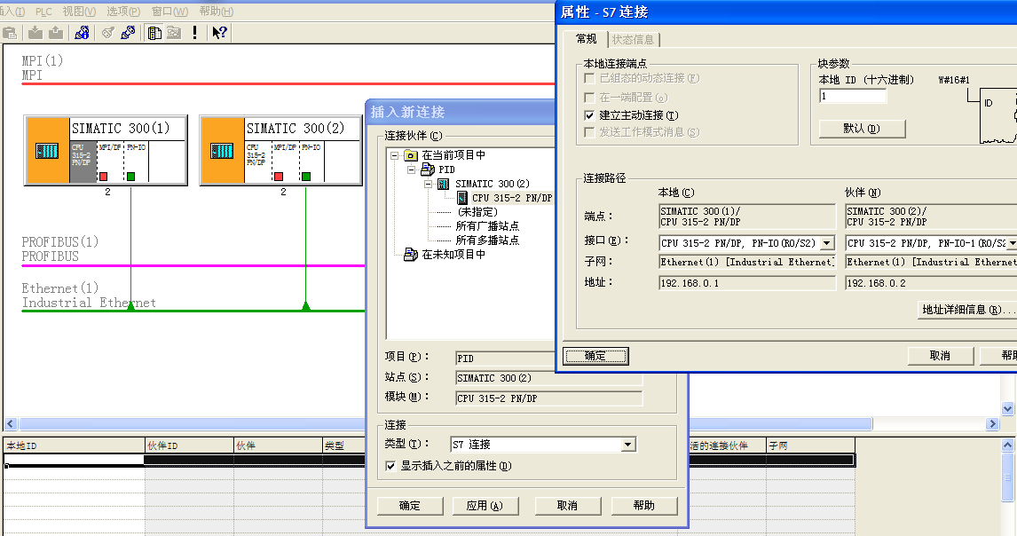

回复:这么多通讯名词搞昏迷了!那个大师给理一理?
四枫院月泽
    1582
    46
注册时间:2013-03-03
发布于 2014-04-12 21:48:27
2楼
最后 使用带以太网口的 CPU 来做S7连接 就能实现了
