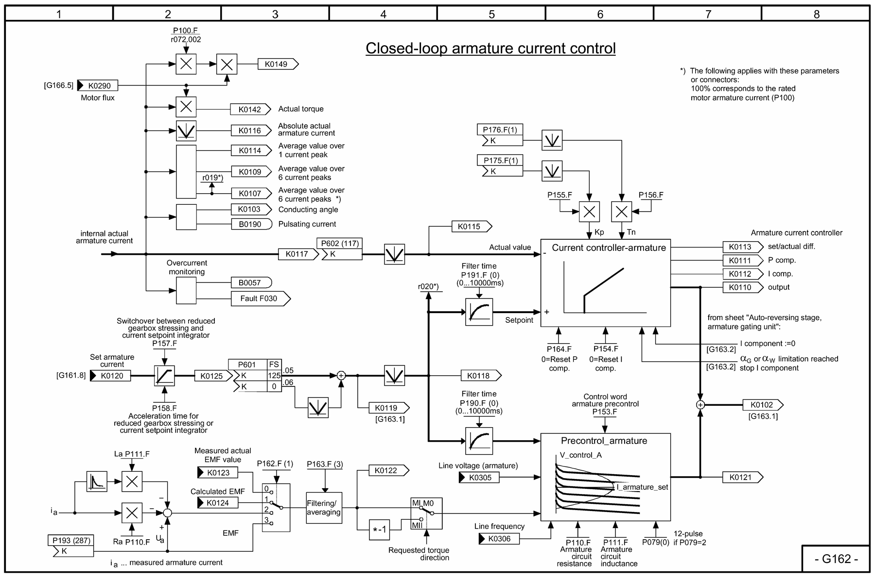

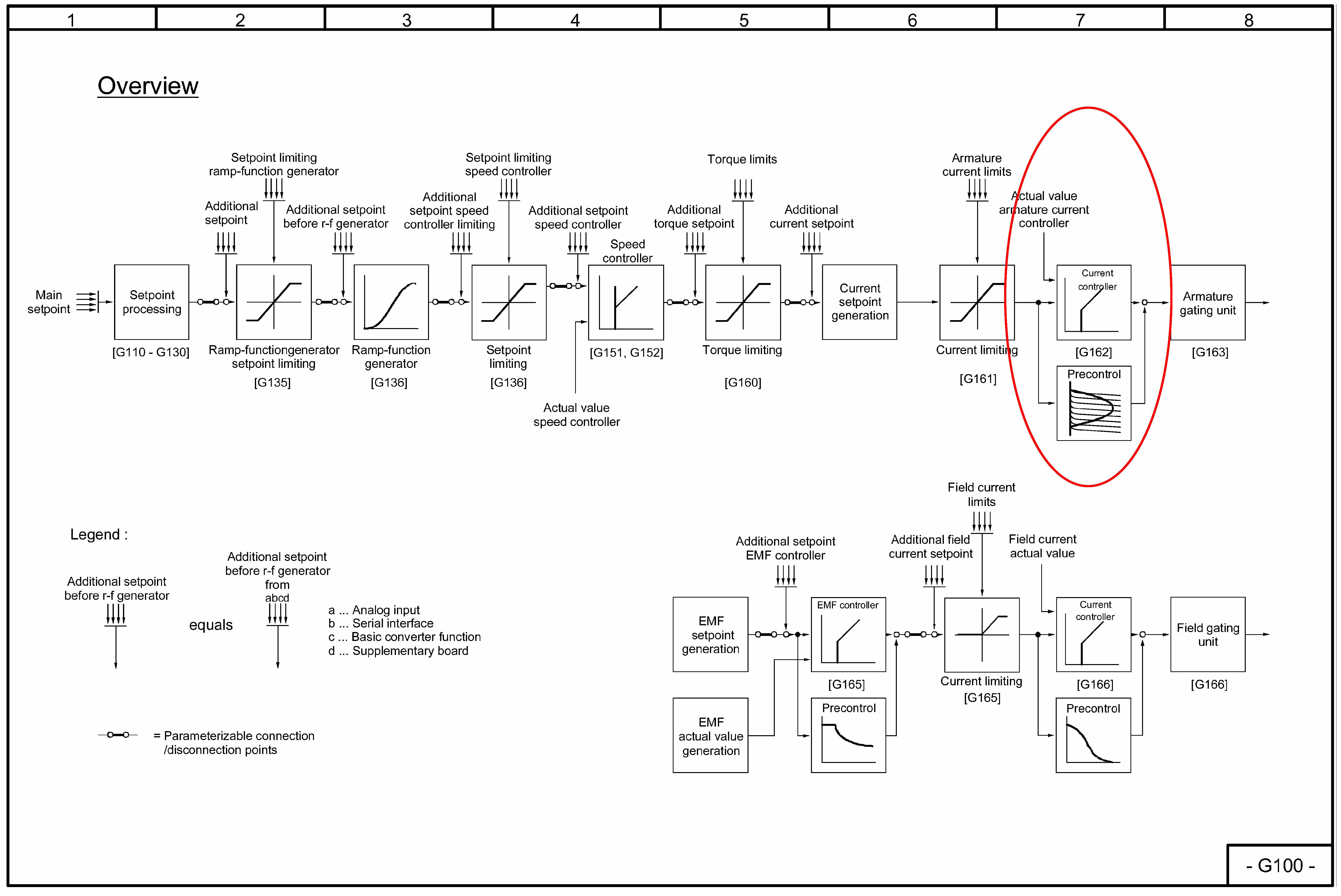

6RA70给出的功能图,对于传动控制而言,就是白话表示的。是工程师的专业语言,图形化的语言。第一张图,他描述了直流闭环控制系统的基本结构和概览。第二张图,就是楼主点名要详细剖析的G162,他在系统结构中就是图1中画圈的位置。G162描述的就是一个典型闭环调节器,只不过加了一个电流预控(或叫前馈控制)。想剖析什么呢?
