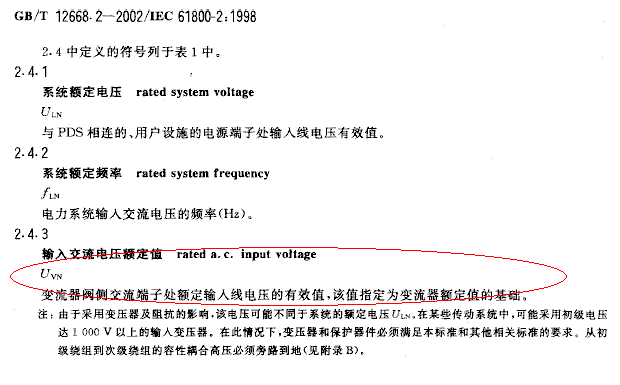

回复:208伏至240伏 +10% /-15%指的是哪个电压范围

是后者,给楼主找了个依据:《GB-T12668.2-2002 变频器额定值的规定》,摘录如下:
