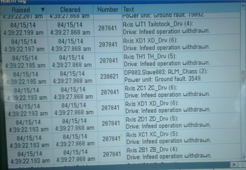

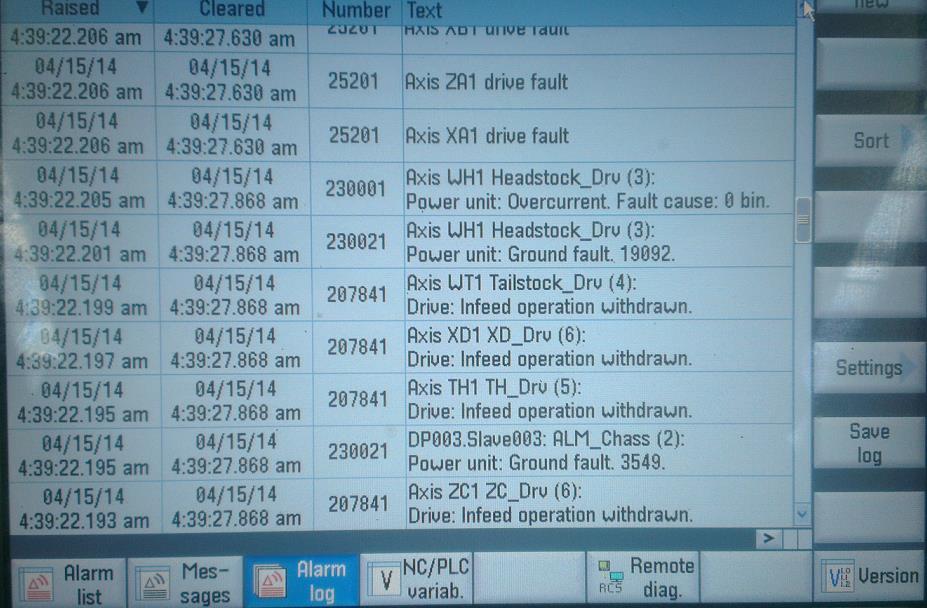

公司一台840D数控系统前几天出现了故障,最开始的状态是在手动情况下,在回参考点时,除了Y轴不能动,其他轴都能动,但是只要我一手动Y轴,显示Wait: Axis enable missing. ,轴不动作,停止后消失。调其它轴回参考点都是这样的状况,之前能动的其它轴也动不了了。然后需要重启,大多数情况下,重启之后都能恢复成上述情况,也有一两次重启之后还是所有轴不能动,再次重启,又可以了。 然后我查看了PLC里面的使能信号,比如控制器使能DB36.DBX2.1 ,由840d系统的feed start触发一直ON;位置测量系统信号DB40.DBX1.5和脉冲使能DB40.DBX21.7都是由系统ready信号触发,一直为ON;读入禁止使能DB21.DBX6.1为0ff。报警信息主要有轴驱动错误,过电流错误,以及地错误。这些报警不是每次重启都出现,而且有些都能复位取消掉。然后我们怀疑是S120 变频器Powerblock 6SL3352-1AE35-0AA1有问题,找了一家维修公司修理。果然是变频器的一块电路板坏掉了,修理好装上去之后,刚开始时其他轴依然能动,Y轴也能动了,从150°减小至64°后又出现了轴使能丢失的情况,重启了许多次后现在是所有的轴在点动情况下都无法动作。但是PLC里面的使能信号都满足,840D系统开机上电后的报警信息分别有25202轴等待驱动就绪,207841取消整流单元运行,25201轴伺服故障,230021功率单元接地,但是按了Reset都能取消掉。

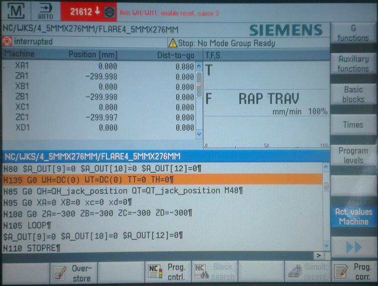

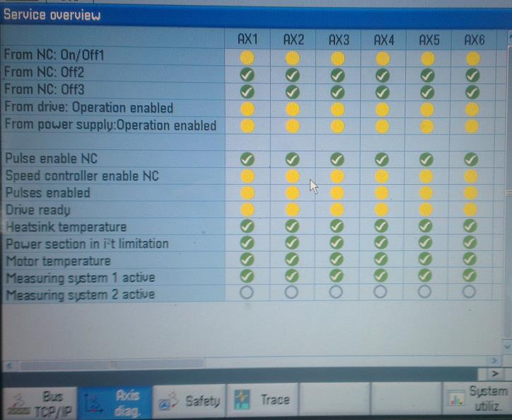

补充:今天我对电机和动力线进行了绝缘性监测,一切正常,重新上电后,居然所有的轴能动了,之前Y轴的电机风扇也转了起来(之前轴不能动的时候,Y轴的风扇一直不转,所有我怀疑只要风扇不转,Y轴基本动不了,我之前也通过短接继电器的方法让风扇转起来,但是Y轴和其他轴仍然动不了,风扇的问题一时半会也搞不清楚,先放一下)。然后我手动把所有的轴都回到了原位,按照网友风中雨月的方法,我打开了serviceview界面,在没按下FEED START按键前,除了From NC:ON/OFF1 ,speed controller enable NC,以及pulses enabled这三个条件没有满足,其他都打钩,而且此时也没有报警,当我按下feed start之后,所有条件均打钩,也没报警,然后我就手动将所有的轴回到了原位,这期间仍然没有报警。然后我就切换到自动状态下,按了cycle start之后,轴动了一点点就报警了,报警代码:21612,详细报警信息如下图所示:
然后我切换回serviceview菜单,此时界面如下所示
然后我断电重启之后,每个轴又不能动了,一按就提示使能消失,而且serviceview界面一直保持上面的情况,按了feedstart条件仍然不满足,此时风扇也没转,而另一根轴的风扇是转的,我准备下午把重心放到风扇上,希望大家一起讨论交流交流!感谢大家的一直回复
