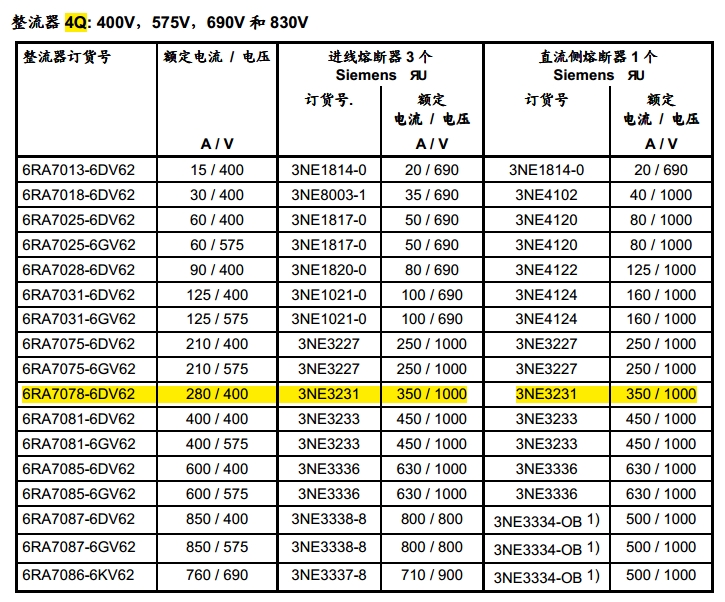

6RA70直流输出侧为什么只是需要一个熔断器呢? 已锁定
