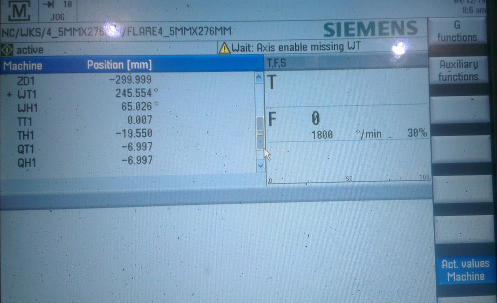

quote:以下是引用风中雨月在2014-04-14 18:14:24的发言:
你的是840d系统标准配置吗?就是上面的界面,你的840d系统人机界面不是用PCU50的hmi吗?
NCU的x120是连接外部站点(即系统网络,没有防火墙)x130是带防火墙的连接服务器,或者外网的,x127是调试端口,IP地址自动获取,默认配置下x130口是不允许调试的。但更改配置后可以用x130口。
请问一下,你系统配置是NCU720+PCU50+s120的驱动吗?
朋友,我给你看下界面吧,我也不确定是不是标准界面,是从国外转回来的
PCU的版本等我明天看下背面告诉你吧,照你的意思我可以直接用网线连接127口,然后把IP地址设置对,就可以对S120进行监控了吧?对了,NCU是720这我确定的,然后是S120驱动,S120下面挂了许多轴,有两个大轴,就是现在的Y轴是用S120电柜型的变频器驱动(单个电气柜,包含整流,过滤,逆变模块),其他的小轴是用普通的单轴和双轴模块,如果需要我可以给你看看照片
