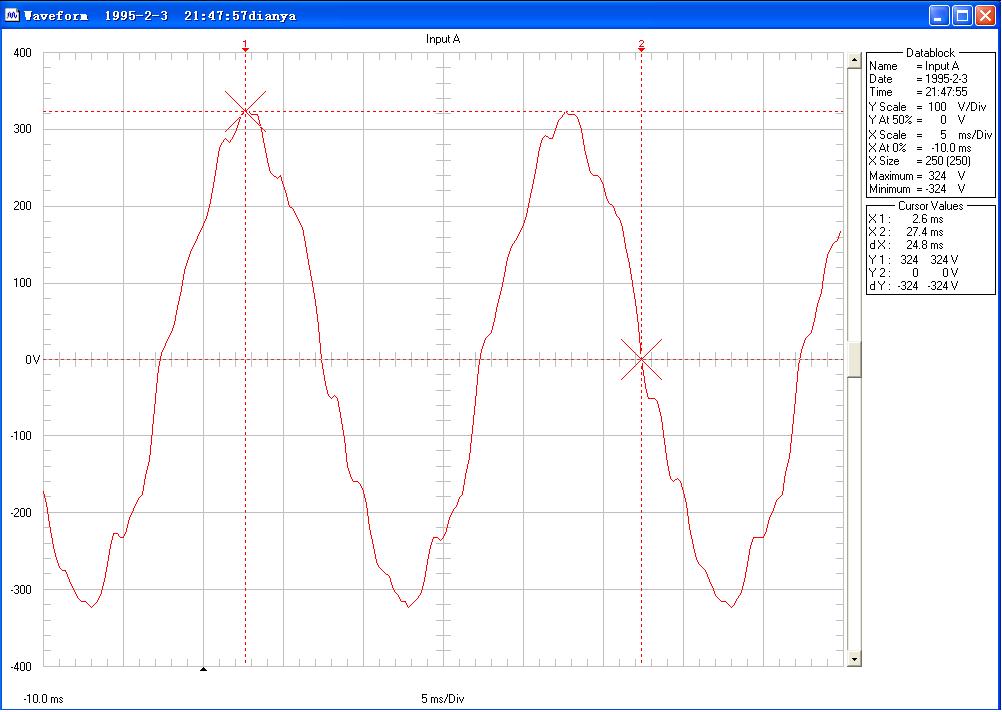

这正说明电抗器起作用了。
输出电压波形的峰值都被“削平”,就是对整流回路充电区间。要没有这个电抗器,供电网路电压就会受到影响。那供电电压波形没法看。
其他的“尖峰”是整流单元换向造成的。
下面是不使用进线电抗器的工厂电网电压波形(从前录制的。两台110kW直流机运行时)
