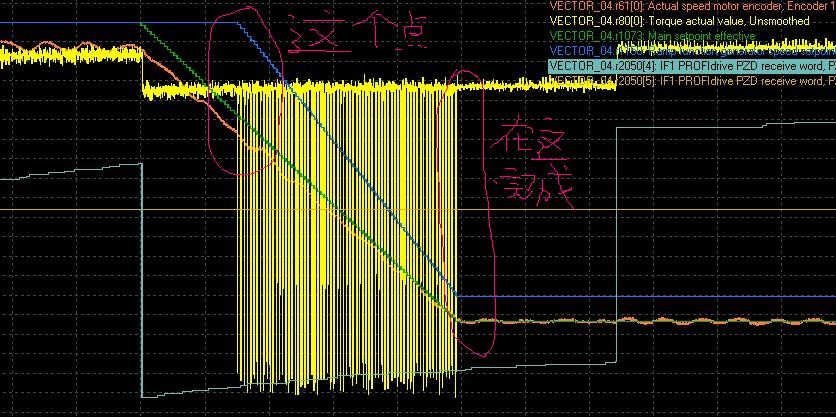

回复:关于速度斜坡发生器的问题,进来指点一二

只能用QQ截图了,从这个图上看到,在斜坡发生器输入R1173=斜坡发生器输出R1150时,转矩(黄色线R80.0)开始波动,最下边的灰色线就是PLC过来的转矩限幅值,在减速完成后转矩稳定,暗红色的线就是编码器信号R61
