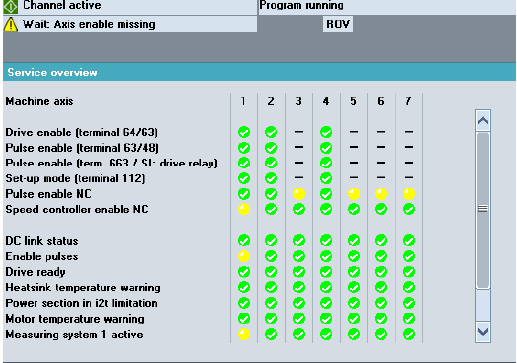

你的是840d系统标准配置吗?就是上面的界面,你的840d系统人机界面不是用PCU50的hmi吗?
NCU的x120是连接外部站点(即系统网络,没有防火墙)x130是带防火墙的连接服务器,或者外网的,x127是调试端口,IP地址自动获取,默认配置下x130口是不允许调试的。但更改配置后可以用x130口。
请问一下,你系统配置是NCU720+PCU50+s120的驱动吗?

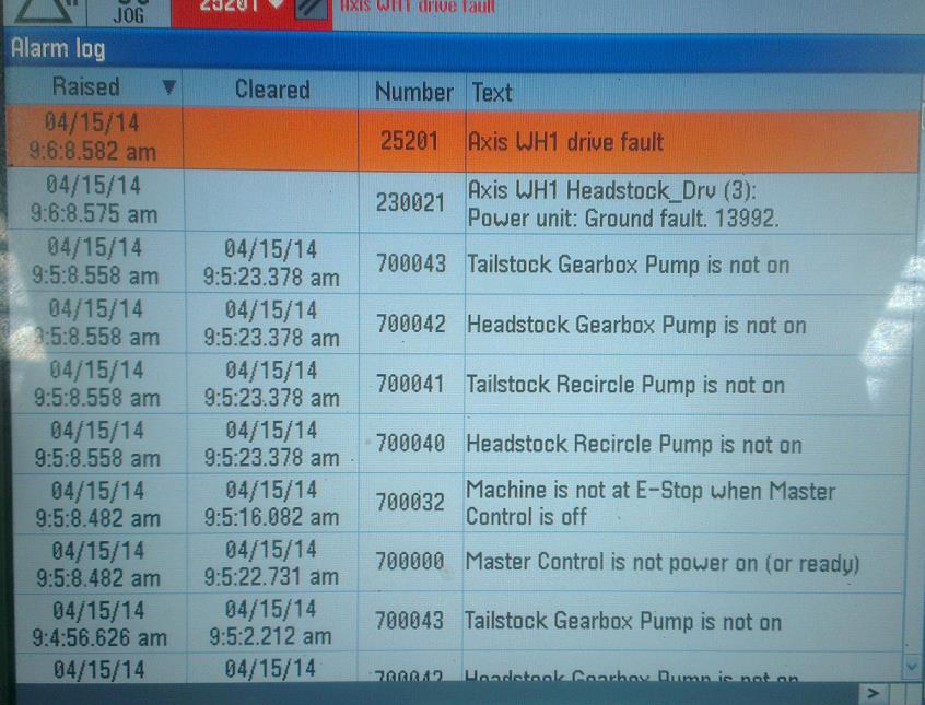

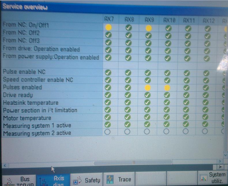

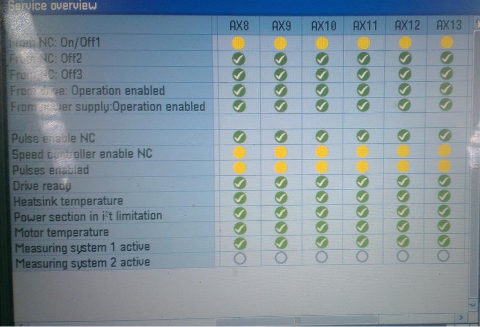

朋友,按照你说的方法,我下午已经成功用网线进行监控。simotion里面的驱动单元在进行840D操作时都是OK的,按下控制电源后,serviceview如下图所示:

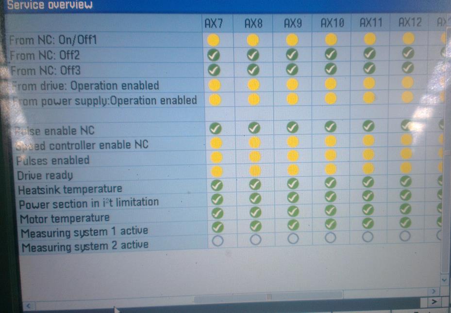

按下feedstart之后,AX9和AX10(这个就是我所说的问题轴Y轴)Pulses enabled条件无法满足,其他轴的脉冲使能满足,但是因为这两个未满足的关系也从打钩变化为黄色,并且有报警25201,Axis WH1 drive fault。报警如下图所示:先是这样
图1
然后一闪变成这样
图2
报警列表

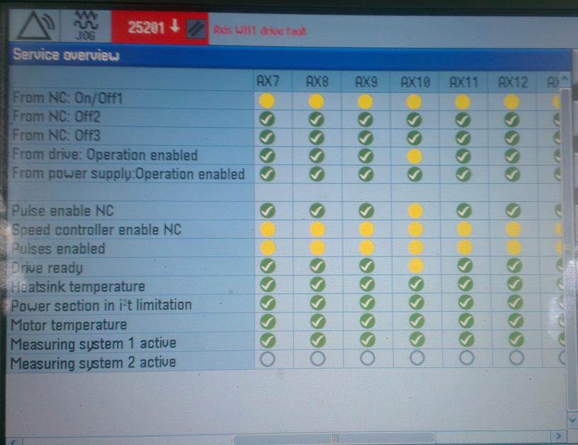

按下Reset,报警取消,但是AX9和AX10的脉冲使能仍然不满足,动态变化如图1-2,又恢复成图2,我在按一次复位还是如此,在按一次就一直变成下面这种
当我把feedstart在stop和start两者切换,画面保持不变,plc程序里面的使能信号一直通,只要feedstart按下去。如下图所示:

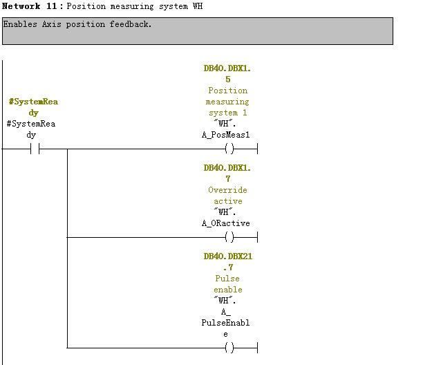

我想问下朋友你,pulse enable这个使能信号是由什么触发的,既然PLC已经满足,但是HMI上没显示满足,问题是出在S120驱动器那边吗?我明天准备用屏蔽轴的方法把WH轴屏蔽掉试试,期待你的回复,谢谢你啦
