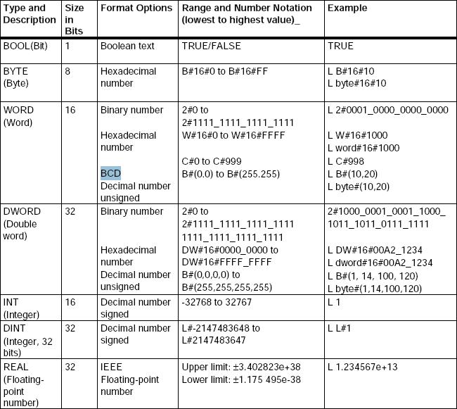

Z版,既然您处于对坛友负责,对事不对人,那我也首先申明以下问题绝对不是出于对您的不敬!
1. 十六位二进制数有‘4位BCD’吗?见西门子手册:
结论:16位二进制BCD码最大值C+/-999
2. 这段程序的目的仅仅是为了BCD到INT转换,如果您同意我的观点,那么就应该在转换完成后毫无“损失”地保存至DB80.DBW12,因此,按您和廖老师所指出的‘余数存累加器1的高位’,而不应该出现商(否则就会“损失”),这样,假定是3位BCD码,那就不能整除100,而要整除1000(否则会出现‘商’而出现“损失”),见本帖仿真图片;
结论:只可能是最大2位BCD码;
3. 因为错用了BTD,因此,如果不整除100,会将累加器的高位(=0)写入DB80.DBW12(数据块按高位到低位保存),虽然“左移16位"的说法是错的,但是客观上起到了“左移16位”的效果。
正如廖老师在1楼中指出的"这种左移动16位有点旁门左道"。
