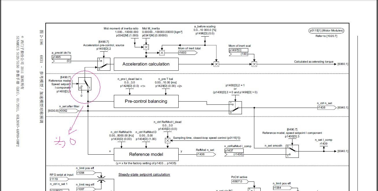

加减速补偿找到了,P1400.3=0
最终的补偿值也有,退饱和跟这个有关系么?
