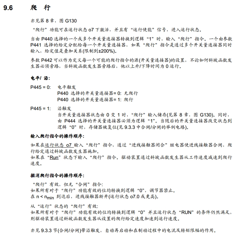

我想问下6RA70里边的爬行功能是个什么意思?
一般不都是要抑制爬行吗?
是否该功能就是抑制爬行的呢?
