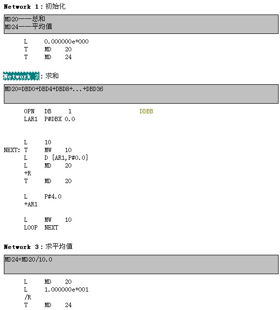

quote:以下是引用peisong在2014-04-16 10:19:30的发言:
图中程序可以作为一个子程序,在需要时调用一个周期即可。
可参考语句表编程手册中的LAR1及LOOP指令
看了您的 我发现我起码的思路都错了
我是想 加一个数 计数一次 当计数=10次的时候 跳转
