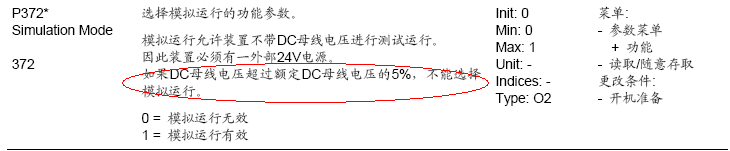

我印象里是不行。楼主检测的直流电压正确吗?
