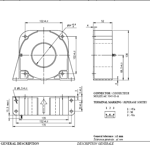

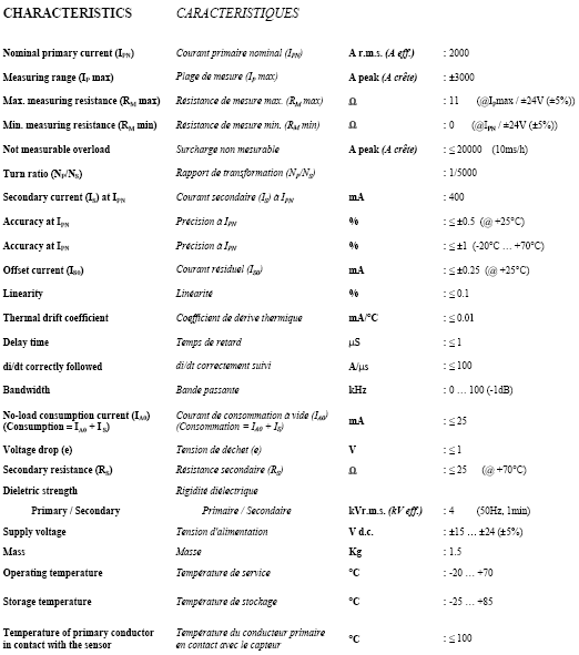

我正好有个2000C的样本,电流1000C是1000A,2000C是2000A。区别不大,接线可以用。
请问怎么使用万用表测量霍尔传感器的输出,还有就是使用示波器测量互感器的输出,怎么测?霍尔传感器的原理不太明白?谢谢了
