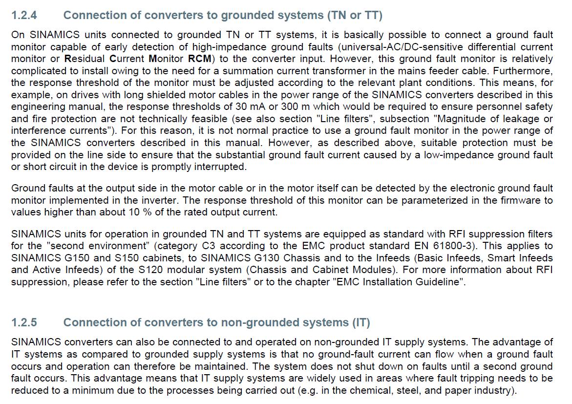

G120和MM4不一样。没有接入IT电网时,需要断掉跳线的要求。
其含义就包括了在电源中点高阻接地情况下的继续运行(我的理解)。
这是SINAMICS在不同的供电方式下,对源边高阻接地、低阻接地的处理、电机侧接地的处理。
