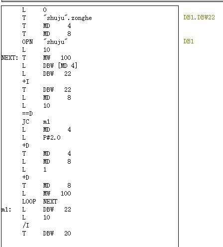

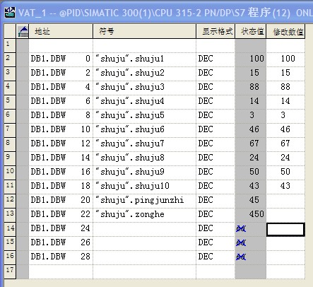

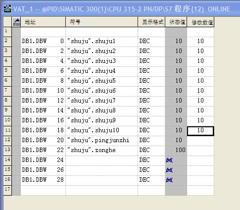

回去 又研究了教程 把我之前的那个修改了一下 现在貌似正常了哦
