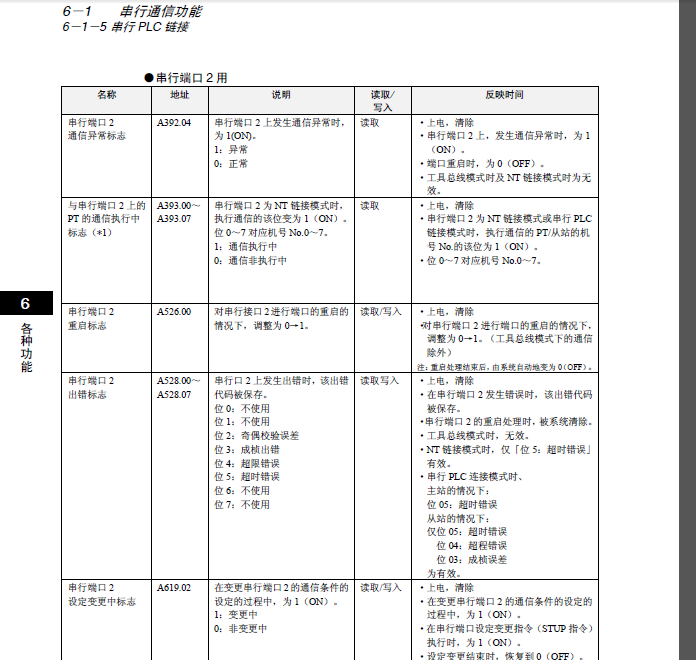

quote:以下是引用芳季在2014-04-19 15:59:32的发言:
重新启动串口,是什么意思?omron上面具体是什么操作?
在200方面,串口可以任意逻辑地由编程者操控,这样的操控相信已经包含住重启的操作。对串口的操控,无非就是对特殊寄存器的一些地址进行写值,读值。某些位写上0就是关闭,写上1就是打开。读到某些位是0就是正常,读到1就是出错。等等。
芳季老师,你看看附件的图片是欧姆龙的手册的截图,欧姆龙的是接通特殊地址位
