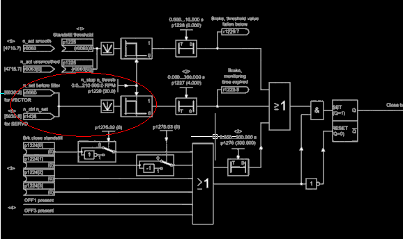

回复:有关S120扩展抱闸控制的问题
禾好
    828
    44
    18
注册时间:2014-02-11
发布于 2014-04-21 18:35:34
3楼
图2704里显示当斜坡前的给定低于P1226后,将经过P1227的延时时间,抱闸动作。因此需要将延时时间比个定斜坡函数发生器慢些,能够实现先制动,后抱闸。否则斜坡前给定一回零,抱闸就动作了。
