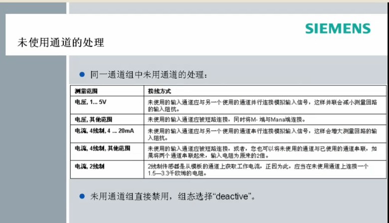

特意去找了一下 视频 这上面讲到 未使用通道处理方法
