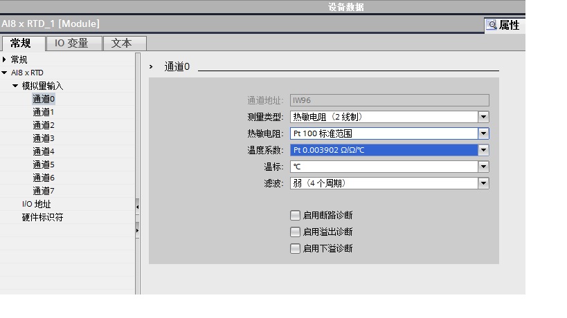

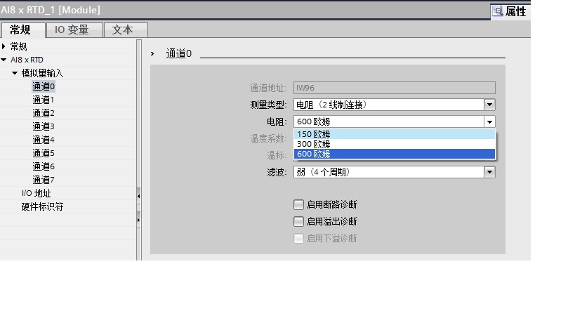

用1200 RTD 模块测量二线NTC负温度系数热敏电阻的阻值,其标称电阻为3000欧。存在如下疑问:
1、在室温下测电阻,测量通道无论选择电阻还是热敏电阻,采集值都是32767,报溢出信息,这个热电阻采集模块应如何接线和参数设置,才能正确采集到其阻值。
2、接线是M+和I+短接后接电阻一端,M-和I-短接后接电阻另一端,其它不用的通道全部禁用,还需将I+和I-短接吗,如果不禁用和短接会有什么影响?
3、通道类型选电阻时,测得的是电阻值吗?电阻选项选150欧、300欧和600欧是测电阻的最大量程吗?通道类型选热敏电阻,测量值是温度值吗?
