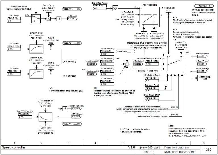

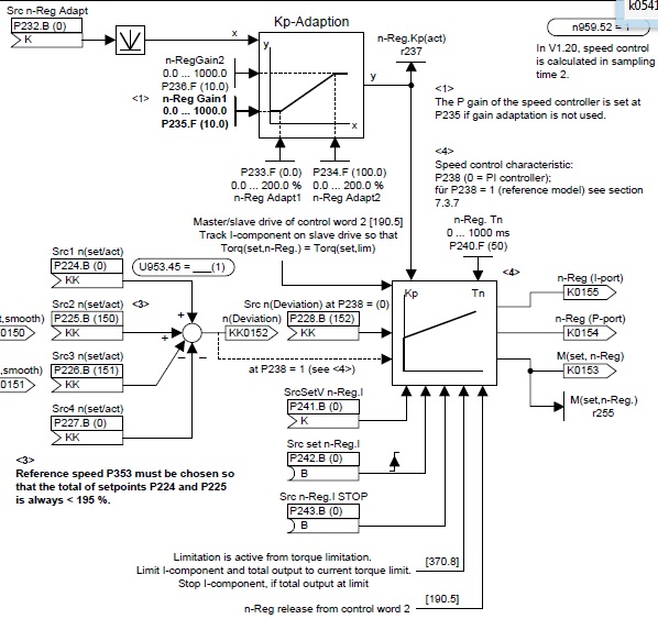

关于Motion Control 中的功能图360:Speed controller。生产线上有两台力矩拖动电机,其中一台力矩为正,而另一台力矩一直是负的,给定的速度参考一样,电机后有编码器反馈速度,两台的速度反馈与主线速度一样。用DriveMonitor在线看,发现功能图360的速度控制有点问题,P228设置为K152,而这两台的K152数值基本一致,但有一台的K153为正的10左右,而另一台K153却是负的,查了参数P232,P235,P236,P233,P234,P238,P240,P241,P242,P243,P353的参数都是一样的,r237 的数值也是一样的。为什么?不明白。
