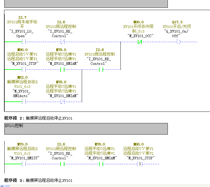

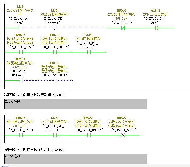

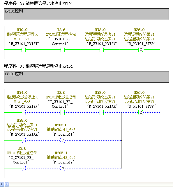

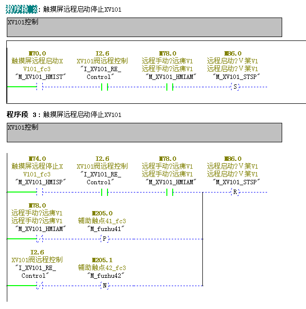

强制M70.0 为1
强制M70.0 为0 之后 M86 不是应该置位了吗?
