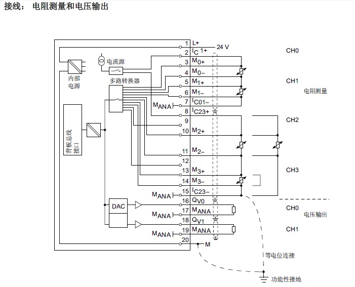

回复:大家帮我看看6ES7334-0KE00怎么接4路热电阻

quote:以下是引用jin4605在2014-04-23 09:29:41的发言:
quote:以下是引用太阳神2009在2014-04-22 22:19:08的发言:
看看接线图:
谢谢大侠啊!看明白了!2,3,4,5是一组,4,5,6,7是一组(4线PT100)
那是四线的,其实还可以接四组三线(2线)的。
