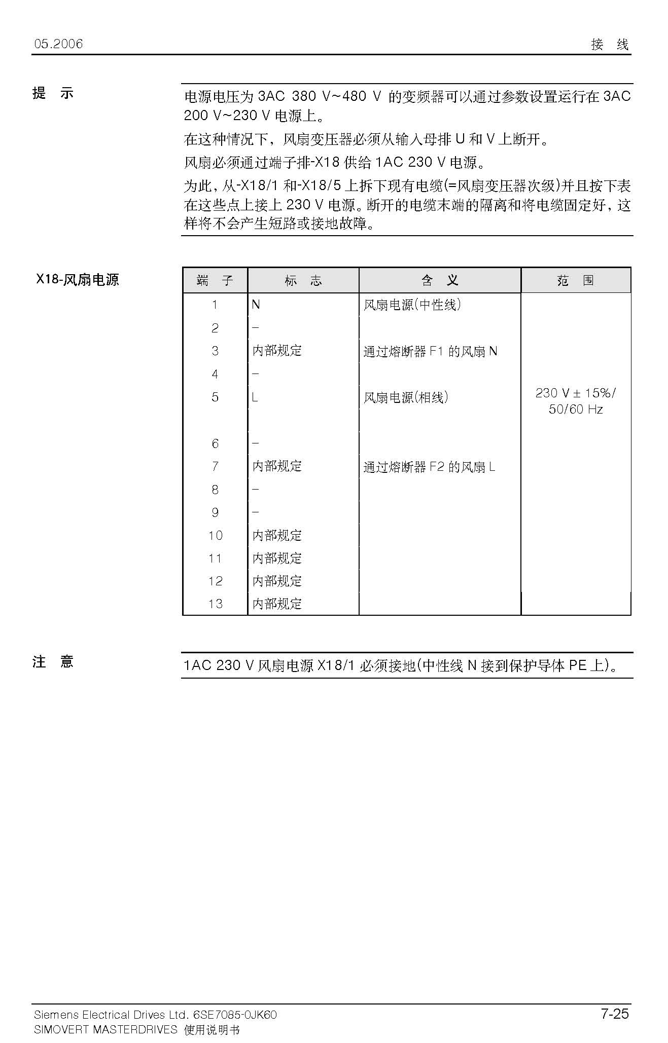

为什么不自己去找呢?说明书上有哇。
