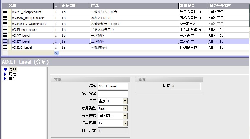

回复:触摸屏编译 出现的警告 ,但是也看不出哪里有错误啊?有图...

貌似发现机关所在了啊
记录采集模式 和 采集模式 不是一个参数哈
我以为 记录采集模式 就是下面那个采集模式呢
所以下面看都没去看 直接把上面的改成了 循环连续
