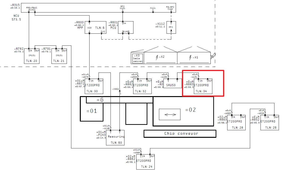

各位大侠好,有个关于总线的问题请教一下、r如下图所示:
设备报警显示用 p'r'ofibus连起来的24、26、28、32、34 这几个站有故障,后来发现是34这个站接口模块进水了,更换新的以后恢复正常。关于这个问题,我有几个疑问:1.为什么34出现故障,会导致其他几个站同时出现故障? 2.离34、32最近的站是30,为什么30不会出现报警? 3.X102出来了两根总线,本质上他们还是一根线? 4.总线的IN、OUT如果接反了有什么区别?正常情况下siemens的模块进出接口不一样,插错了肯定进不去,假设接反了会出现什么情况?
