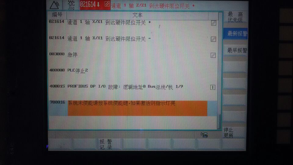

正常使用的机床,802DSL系统,第二天开机出现故障 如图附件:3000 40000 40015报警
现场检查 PP72-48 所有灯不亮,检查24V供电 电压正常
处理:更换新的PP72-48 POWER灯绿色 READY灯红色 EXCHANGE灯不亮 故障依旧
处理2:更换DP接头(2头全换新的)DP电缆也是新的 故障依旧
现在只能怀疑PCU后面的DP插座出现故障。望大家分析故障原因。
