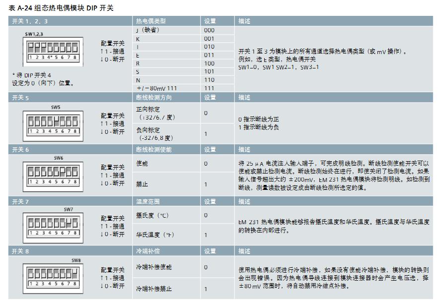

回复:plc200 EM231CN模拟量模块怎么拨码

直接看图吧
