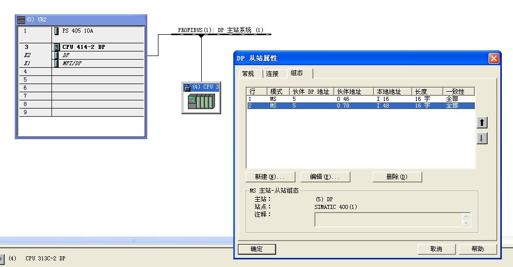

400PLC与300PLC DP主从通讯的问题
1011
2014-04-28 15:37:39
一包通讯最大 是32个字节
我能建立几包连接 在程序里 多调用几次SFC15
这样可以使用嘛?
如果可以 最多又可以建多少包数据呢?
