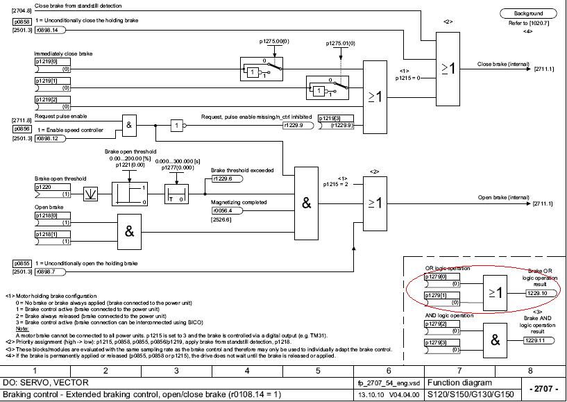

上次给楼主留的图片,电气上能保持一致就好,机械保证的确不大容易。
