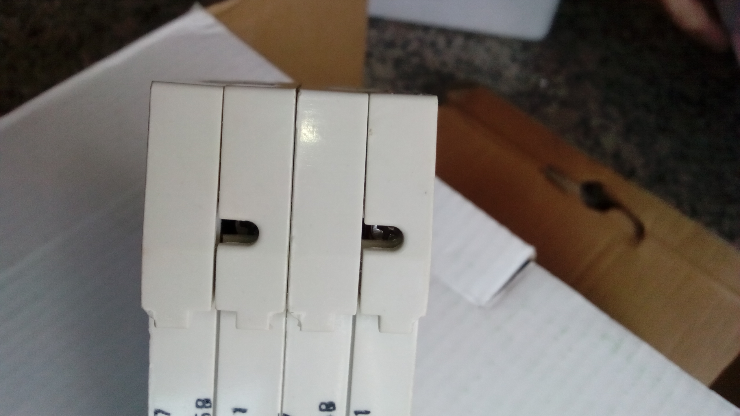

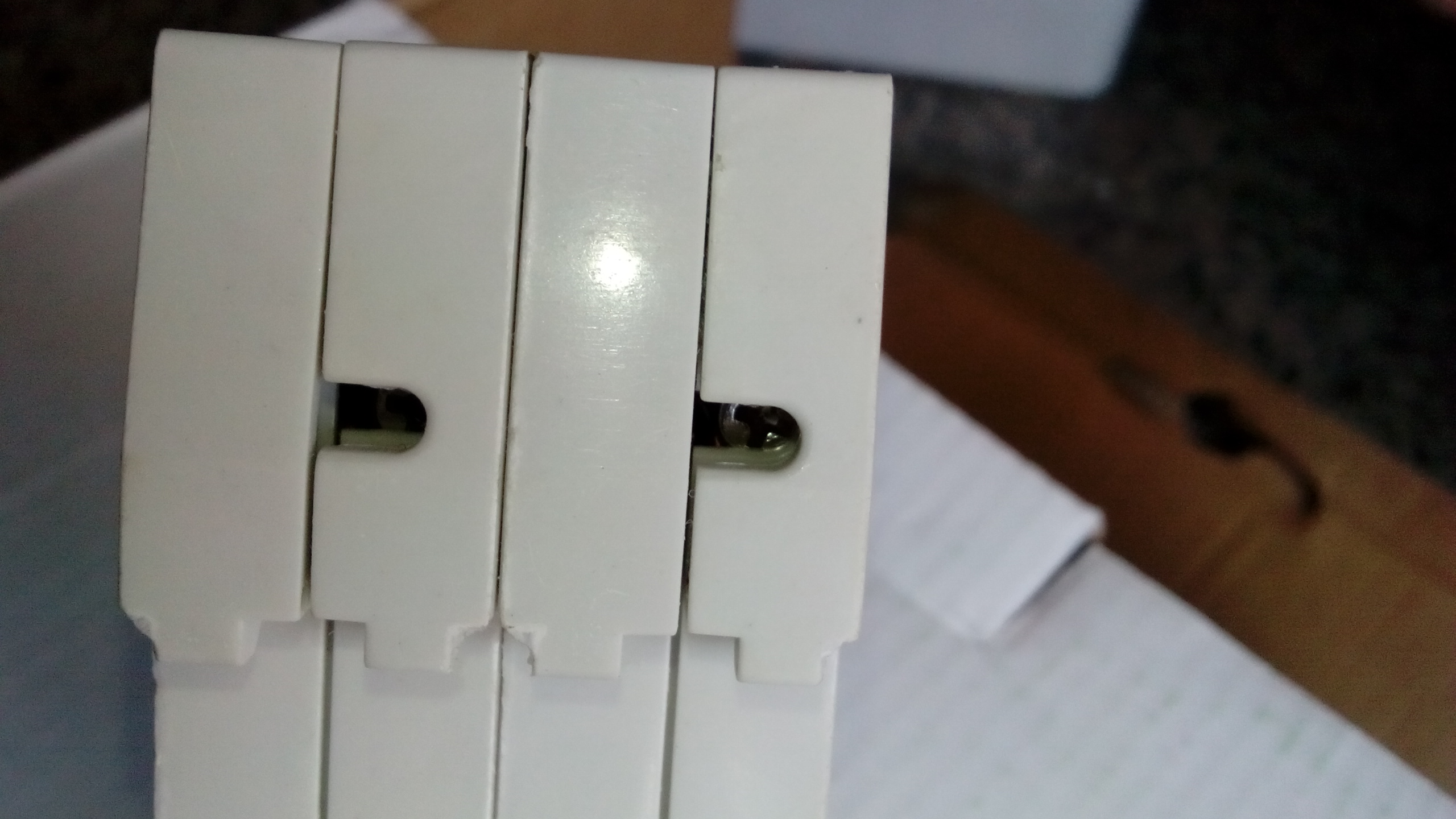

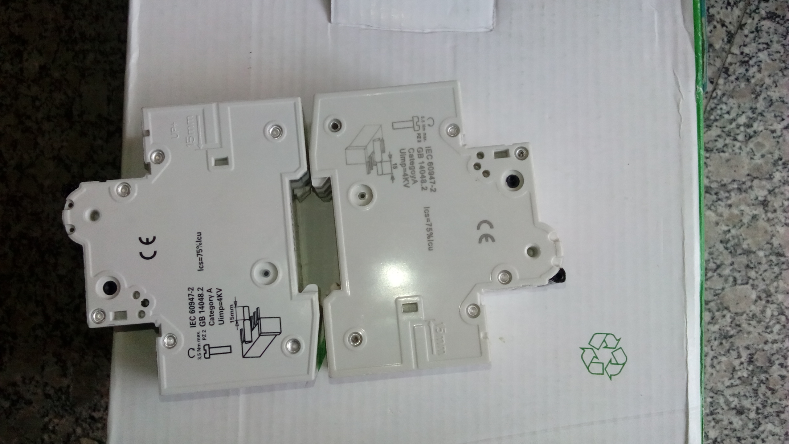

目前市面上的西门子断路器与接触器好多高仿品,价便宜不少,而且使用安全性没有保障。最近我们采购买了一批直流断路器,我拿来与真品比较了一下,还真发现了不少问题,于是采购将这批断路器退货了。大家在使用低压电气的时候有没有遇到类似问题,可否在此交流一下,让同行朋友们在使用时便于区分。
二者区别如下:
高仿品塑料颜色有些发黄,而正品的颜色是白色的。
正品上的字非常清晰,侧面及底部的字是深黑色的,而仿品上的字是灰色的,不清晰,而且字体也有区分,正品的是瘦长的,而仿品是正方字,特别是底部的,这方面比较容易区别。仿品正面上也是激光打标记之类的机器做的,但质感不是太好,这方面没有对比不好区分。
正品底部有四个长孔,孔中(在断路器内部)的固定螺丝是内六花螺丝,而仿品也有四个长孔,但内部的螺丝是普通螺丝。
我还拍了些对比照片可惜手机上传不成功,不知有没有其他方法上传。
正面上注塑的质量不一样,正品的小方孔呈比较规则的方形,而仿品非常不规则。
