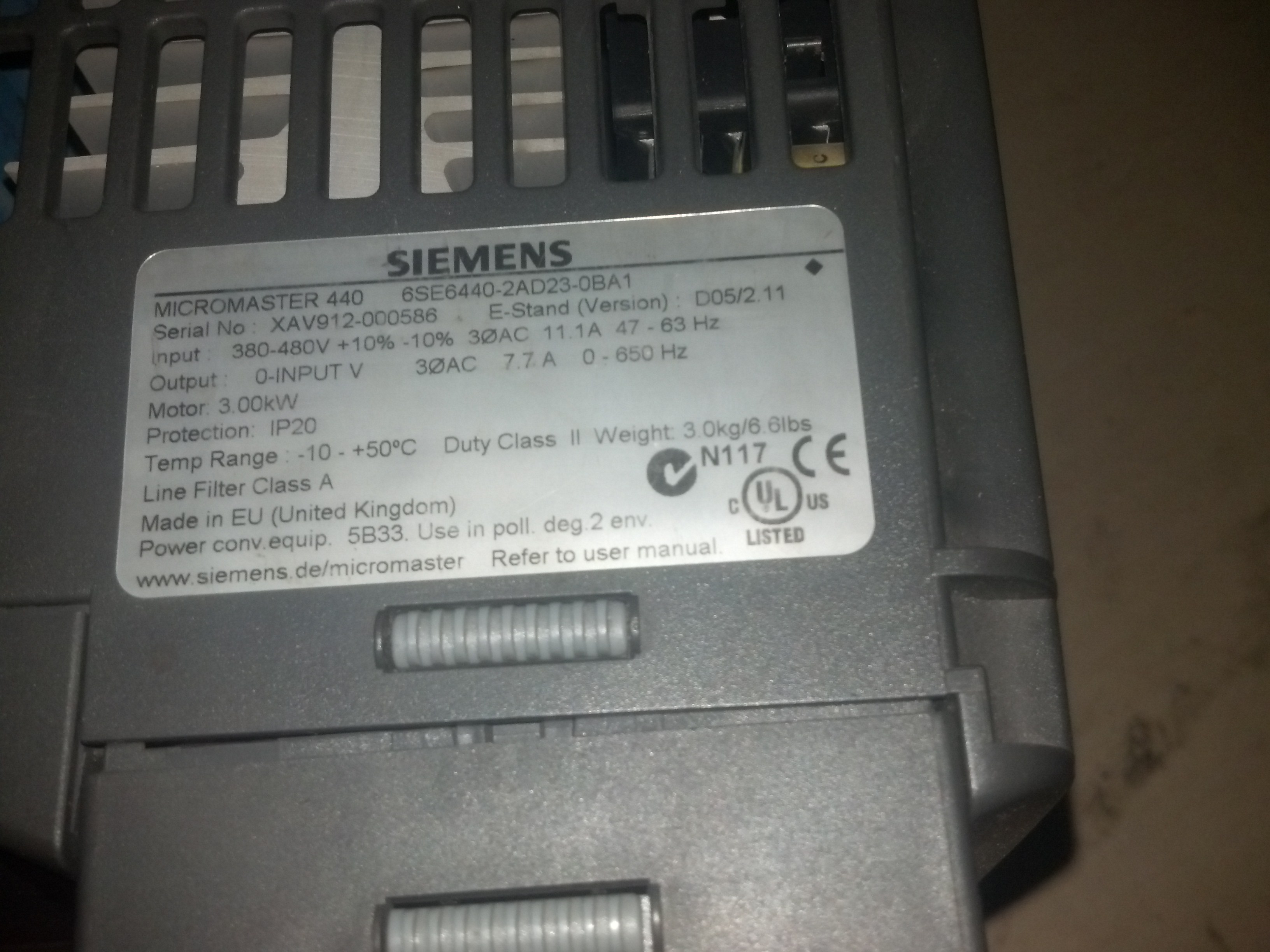

电机是罗克韦尔AB的MPL低惯量交流伺服电机,电压460V,频率0-200hz,额定功率2.1kw。m440设置为同步电机模式,普通V/F控制。通过了p1910检测。空载试机时,0到55hz,电机运行正常。再继续提高频率时,电机震动,甚至咔咔响...就好像转子和旋转磁场配合不起来似的...可能有人会说,为什么不用伺服驱动。那么我来解释,这是我自己玩的东西,只有一个电机,没有配套驱动。原驱动是光纤通讯的总线驱动器,输入电压是460直流。需要有专用电源模组,而要配齐了,价格不菲,也不容易操作。而m440,我手头现成的东西。只要速度控制能达到3000转我就满足。用以带动DIY的雕刻机主轴。也有人会说,用普通异步电机行了,我来解释,2.2kw异步电机太重了,不适用于主轴动力的。附图,电机和变频器铭牌。
到底应该怎样设置?
