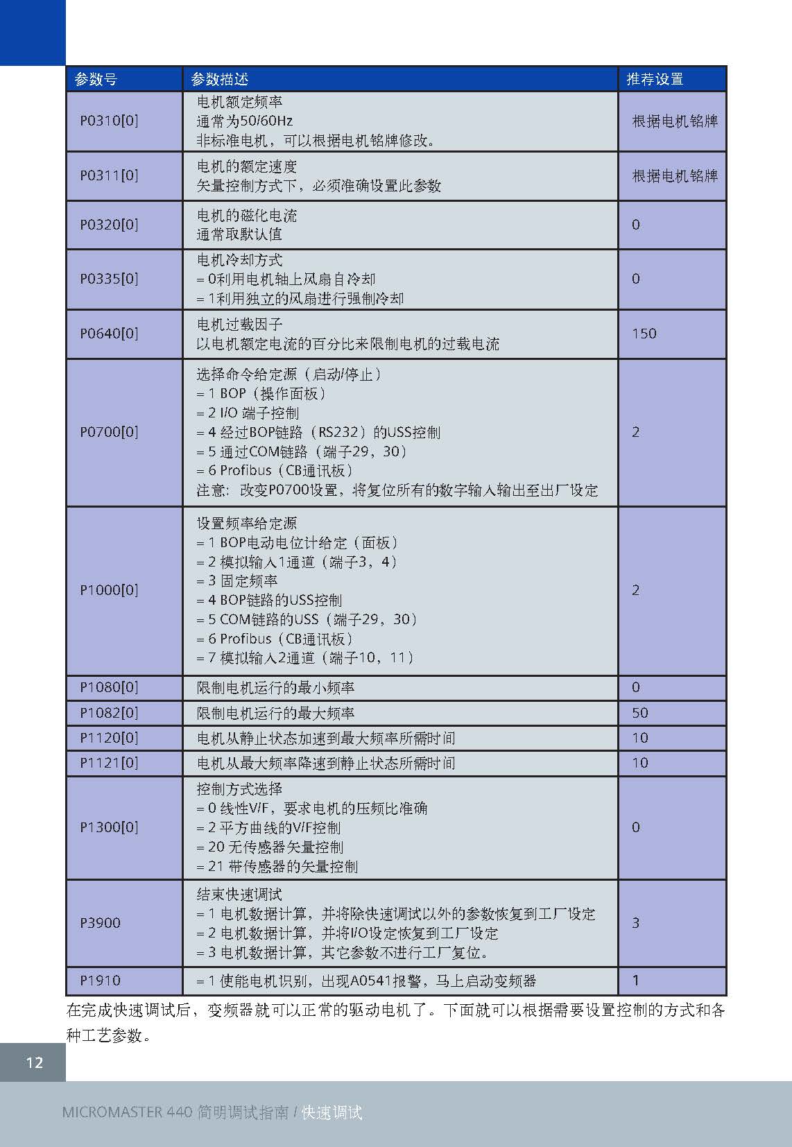

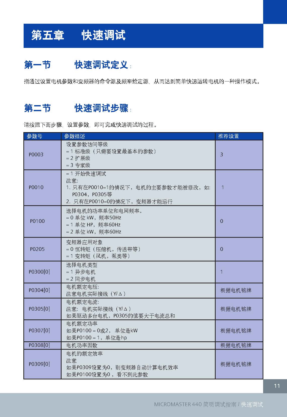

用MM440驱动同步电机,你在快速调试试怎么输入参数的呢?
第一,要输入同步电机;
第二,额定转速?
第三,额定频率?
然后P0340=1
然后P1910=1
能晒晒参数设置吗?
