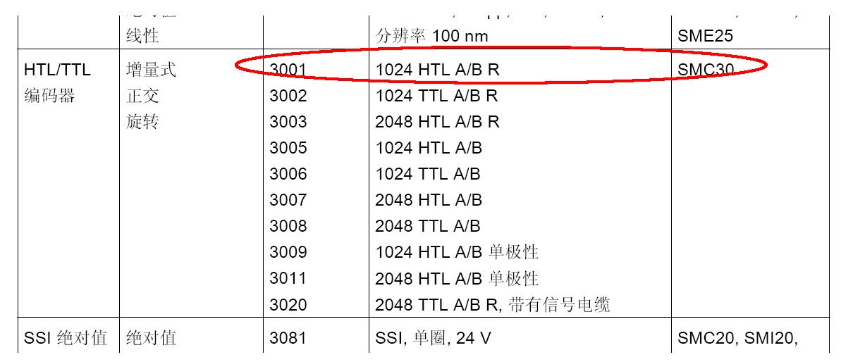

quote:以下是引用kdrjl在2014-05-01 14:12:36的发言:
是呀,就是这样的。可是,我们的编码器脉冲数如果不是1024或2048呢?
谢谢至圣,如您所说,只好按手册所说:
● 手动输入用户自定义的编码器数据。 可借助于调试工具 STARTER 中编码器输入栏对
编码器进行配置。
具体 如何操作,鄙人尚无经验。
