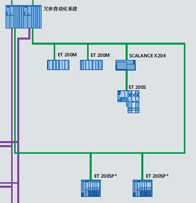

400H系统标配是H系列CPU带IM153-2实现网络冗余。但这样配置太高大上,有些不懂的客户既想要冗余的,又舍不得花钱。看《西门子高端自动化产品样本》中有这样一张图片:
问题来了:1.400H下挂IM153-4直接环网,哦IM153-4以及后挂模块能不能省去有源底座。这样价钱会下来很多,一块有源底座要将近500啊。
2.ET200SP能接入冗余系统??(图片示意的好像是)官方答复是不可以,只可以接入单边CPU,单边组态。
