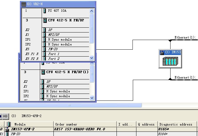

回复:400H系统方案配置问题。
还是新手
    549
    23
注册时间:2008-06-07
发布于 2014-05-06 14:19:53
花了一上午时间把step7升级为5.5sp3,组态试了一下,IM153-4(V4.0以上版本)可以直接挂冗余上,见下图,但是有源底座是不是必须配还不清楚,等西门子工程师回话中。。。
