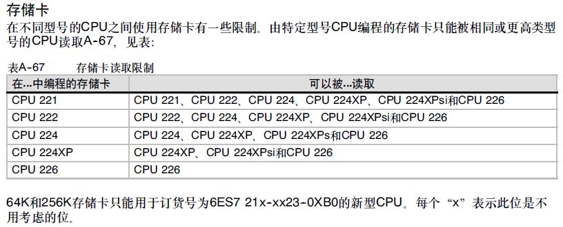

回复:求助。。关于存储卡的问题

存贮卡的说明:
SIMATIC S7-200
